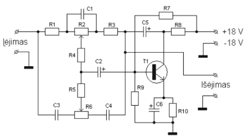

Tai nesudėtinga tembro reguliatoriaus shema. Ji gerai tinka pradedantiesiems, nes sudaryta iš diskretinių elementų, kuriuos praktiškai galite rasti išardę bet kokį elektroninį prietaisą. Veikimo principas pagrįstas signalo filtravimu RC grandinėlėmis.
Tai labai paprasta tembro reguliatoriaus shema. Ši schema gerai tinka pradedantiesiems, nes sudaryta iš diskretinių elementų, kuriuos praktiškai galite rasti išardę bet kokį elektroninį prietaisą. Veikimo principas pagrįstas signalo filtravimu RC grandinėlėmis.
Detalės:
T1 BC108; KT315; KT342. Naudojamo tranzistoriaus koeficientas BCT turi būti ne mažesnis nei 100.
C1 0,039 µF
C2 5 µF x 15 V
C3 2200 pF
C4 2200 pF
C5 50 µF x 25 V
C6 50 µF x 10 V
R1 4,7 kΩ
R2 100 kΩ
R3 4,7 kΩ
R4 39 kΩ
R5 5,6 kΩ
R6 100 kΩ
R7 180 kΩ
R8 3,9 kΩ
R9 33 kΩ
R10 1 kΩ
Visi rezistoriai 0,125 W galios.
Schema išbandyta ir veikia iš karto, jei teisingai surinkta, ir visi elementai geri.
