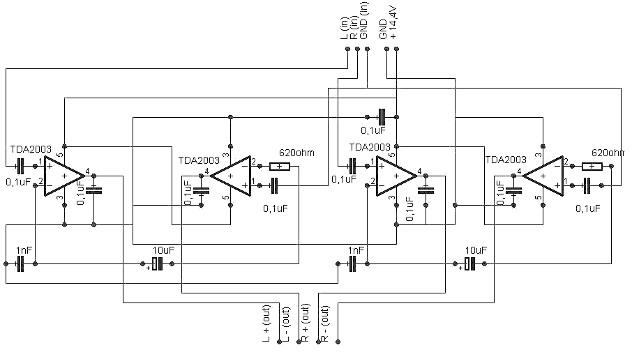

Stiprintuvas iš keturių TDA2003 serijos mikroschemų. Atsparus įtampos šuoliams bei trumpajam jungimui. Taip pat pasižymintis nedideliais iškraipymais.
Stiprintuvas padarytas pagal tiltinį jungimą. Rekomenduojamas maitinimas 14,4 V. Stiprintuvo principinė elektrinė schema pateikta 1 pav.
1 pav. Stiprintuvo principinė elektrinė schema (Padidinti)

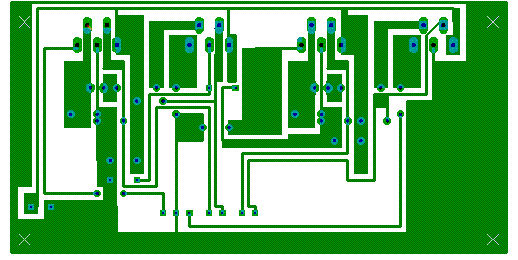

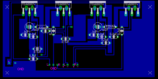

Mikroschemas būtina tvirtinti prie radiatoriaus, taip bus užtikrinama gera šilumos sklaida. Stiprintuvo montažinės plokštės ir elementų išdėstymo brėžiniai pateikti 2 pav.
2 pav. Stiprintuvo montažo brėžiniai (norėdami padidinti spauskite ant paveikslėlio)
