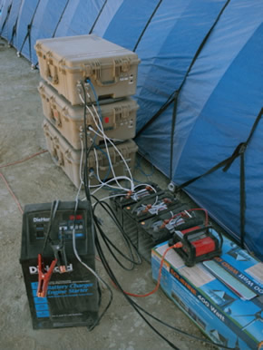

„OpenBTS“ techninė įranga
„OpenBTS“ techninė įranga. „Openbts.sourceforge.net“ nuotr.
„OpenBTS“ – tai atvirojo kodo „Unix“ programa, naudojanti programiniams radijo imtuvams ir siųstuvams skirtą USRP (Universal Software Radio Peripheral) plokštę. Tokia plokštė atlieka įprastinės GSM standarto radijo sąsajos, su kuria gali veikti standartiniai GSM telefonai, paskirtį. „OpenBTS“ projekto vykdytojai taip pat naudoja atvirojo kodo IP telefonijos programinę įrangą „Asterisk“. Pasak jų, GSM radijo sąsajos ir „VoIP“ technologijos derinys suteikia galimybę kurti naujo tipo mobiliojo ryšio tinklus, kurie gali būti įrengti už žymiai mažesnę kainą (teigiama, kad išlaidos sudarytų tik vieną dešimtąją dalį įprastinių kaštų) neturtingose šalyse, kuriose mobiliojo ryšio infrastruktūra nėra išplėtota.
