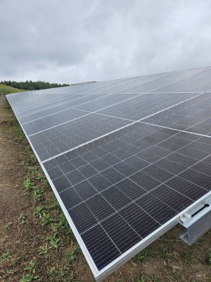

Saulės parkas, pavadintas Erelio vardu, užims 4 ha plotą, o dalis jo bus pastatyta ant buvusio sąvartyno, kuris yra užkonservuotas ir uždengtas, paviršiaus. Dėl to, kad po žeme yra sąvartyną apsaugantys dangalai, į žemę negalima įgręžti elektros modulius laikančių polių, kaip paprastai yra daroma tokio pobūdžio statybose. Būtent dėl to specialistams teko ieškoti būdų, kaip įtvirtinti saulės modulius laikančias konstrukcijas, jų nepritvirtinant prie žemės.
„Nusprendėme mūsų prižiūrimą sąvartyną „įdarbinti“ gamtosauginiam tikslui ir suteikti jam naują paskirtį – gaminti ekologišką elektrą. Saugant uždaryto sąvartyno paviršių, dalis parko įrengiama be įgręžiamų polių, naudojant specialią saulės modulių montavimo konstrukciją. Sklypo dalyje ant atliekų kaupo įrengiamos konstrukcijos su prispaudžiamais svoriais be pamatų. Tai netradicinis saulės elektrinės montavimo būdas, tačiau jis šioje vietoje yra vienintelis tinkamas variantas”, - sake “Toksikos” generalinis direktorius Arūnas Dirvinskas.
Anot jo, saulės elektrinės konstrukcijos montuojamos ant 1,7 tonos sveriančių blokų, kurių matmenys 2,45x0,95x0,3 metro. Juose įbetonuoti M12 8 klasės karšto cinkavimo ilgasriegiai konstrukcijos montavimui. Šiuos blokus specialiai modulių konstrukcijoms laikyti pagamino Lietuvos įmonė „Gelmesta“. Ant konstrukcijų, primontuotų prie sunkiasvorių blokų, yra tvirtinami saulės moduliai.
Likusioje sklypo dalyje, kur nėra uždengto sąvartyno, konstruktyvo poliai į gruntą sukalami vienodame gylyje. Plieno konstrukcijos padengtos priemone „Magnelis® ZM120“, kuri yra veiksminga ilgalaikė priemonė nuo korozijos ir cheminių elementų poveikio. Fotomoduliai prie konstrukcijos tvirtinami reguliuojamo aukščio laikikliais, kurie su atrama sujungiami varžtais.
