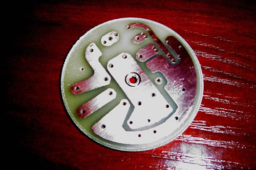

Ir perkėlę ant plokštės, metam į rūgštį:
AK47 - „Neumann“ mikrofono kopija

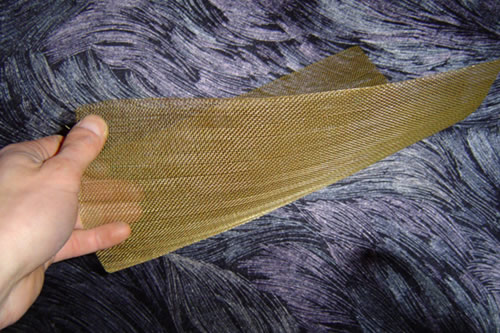

Nuperkam metalo lauže lapelį bronzos iš kažkokio filtro:

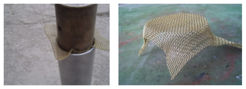

Ir pasinaudojame „dviejų vamzdžių“ metodu:
Prie gauto rezultato prilituojame dar vieną tinklo gabalą:
