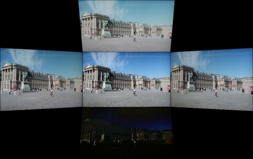

Dabar, kai išsiaiškinome su TFT, pereikite tiesiogiai prie matricos tipo. Nepaisant įvairių LCD rūšių, visi jie naudoja tą patį pagrindinį darbo principą: į skystųjų kristalų molekules perduodama srovė nustato šviesos poliarizacijos kampą (ji daro įtaką subpikselių ryškumui). Po to poliarizuota šviesa pereina per filtrą ir nuspalvina subpikselius atitinkama spalva. Pirmuosiuose išmaniuosiuose telefonuose pasirodė paprastos ir pigios matricos TN+film, kurių pavadinimas dažnai sutrumpinamas iki TN. Jos turi mažus žiūrėjimo kampus (iki 60 laipsnių nukrypimas nuo vertikalės), be to, net esant mažam nukrypimui, vaizdas tokiuose ekranuose yra invertuojamas. Tarp kitų TN matricų trūkumų yra žemas kontrastas ir mažas spalvų tikslumas. Dabar tokie ekranai naudojami tik pigiausiuose išmaniuosiuose telefonuose, o didžioji dauguma naujų prietaisų jau turi pažangesnius ekranus.

TN matrica skirtingais matymo kampais
