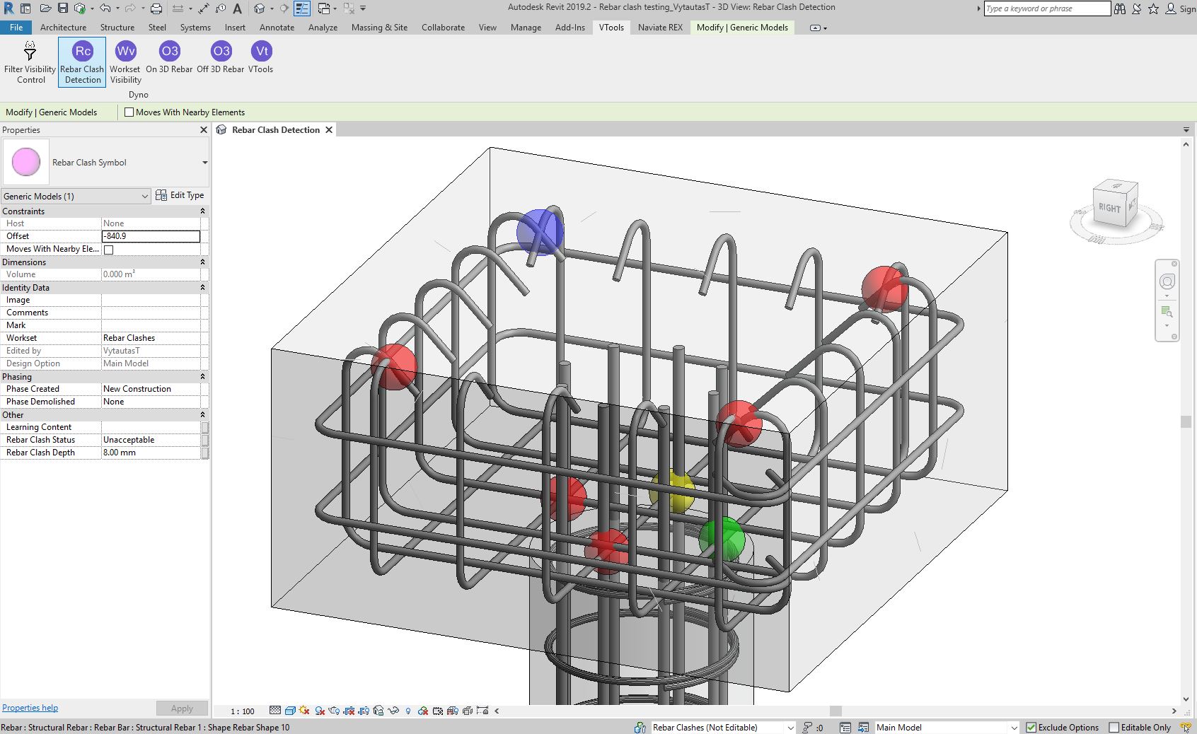

„Norint išvengti situacijos, kai statybininkui neįmanoma į konstrukcijos klojinius sutalpinti visos projektuotojų apskaičiuotos armatūros, reikia atlikti erdvinio modelio kokybės patikras. Sukurta funkcija ne tik leidžia patikrinti, ar sumodeliuoti armatūros strypai ir lankstiniai nesikerta tarpusavyje, bet ir nustatyti, ar nėra armatūros sankirtų su kitomis įdėtinėmis konstrukcijų detalėmis“, – atkreipia dėmesį V. Tamulėnas.

Sukurta funkcija ne tik vaizdžiai ir aiškiai kompiuterio ekrane nurodo susikirtimų vietą ir padeda projektuotojui greitai atlikti reikalingus pakeitimus, neklaidžiojant po modelio erdvę, bet ir automatiškai nustato tikslias susikirtimų koordinates. „Taip pat funkcija pateikia papildomą informaciją apie patį susikirtimą – pagal tai, kiek giliai vienas su kitu kertasi atitinkami armatūros strypai ir lankstiniai, atliekamas automatinis susikirtimų grupavimas. Išskiriami susikirtimai, kuriuos galima ignoruoti, nes statybos aikštelėje armatūrą bus galima palenkti ir visi elementai sutilps, arba kurie yra kritiniai ir privalo būti sutvarkyti“, – pabrėžia V. Tamulėnas.
