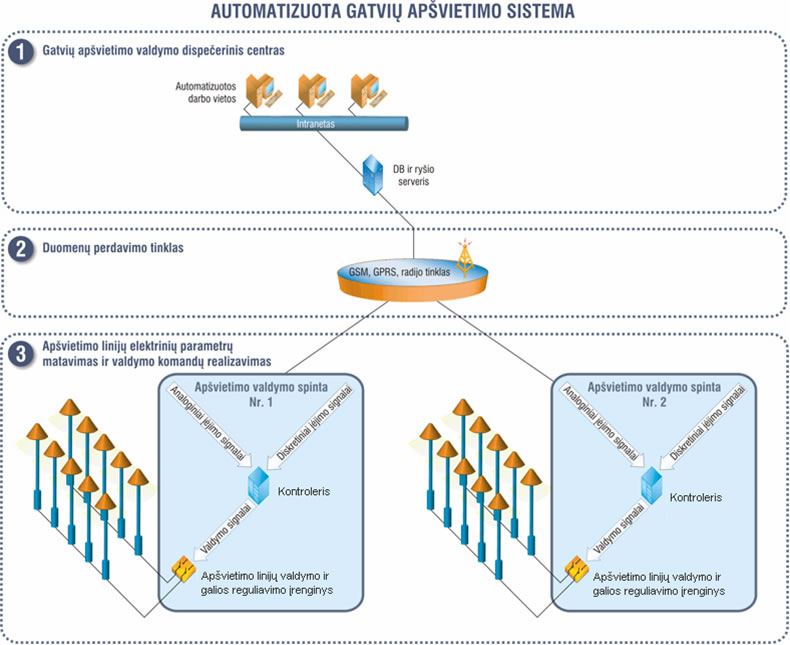

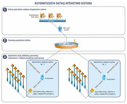

„AGATO“ sudėtis ir struktūrinė schema
„AGATAS“ – tai trijų lygmenų sistema:
  • 1 lygmuo – dispečerinio valdymo centras su specializuota programine įranga.
  • 2 lygmuo – duomenų perdavimo tinklas.
  • 3 lygmuo – apšvietimo linijų valdymo spintos su specializuotais valdymo ir matavimų kontroleriais ir galios reguliatoriais.
Žemiau pateikta „AGATO“ struktūrinė schema.
Dispečerinis valdymo centras
Į dispečerinio valdymo centro sudėtį įeina duomenų bazės/ryšio serveris su ryšio įrenginiu ir kompiuterizuotos operatorių darbo vietos. Duomenų bazės/ryšio serveris atlieka valdymo komandų perdavimą, matavimų ir apskaitos duomenų surinkimą, signalizacijos pranešimų priėmimą, jų apdorojimą ir saugojimą. Duomenų saugojimui gali naudojama bet kokia SQL standartą palaikanti duomenų bazių valdymo sistema (pvz.: Oracle, MySQL, Firebird). Kompiuterizuotose tinklo operatorių vietose instaliuojamos klientinės „AGATO“ programos, dirbančios Windows 2000/XP aplinkoje. Kartu su duomenų bazės/ryšio serverio programine įranga jos sudaro „AGATO“ programinės įrangos kompleksą. Jo sudėtinės dalys ir jų funkcijos:
  • Duomenų transporto modulis užtikrina ryšį su valdymo spintų kontroleriais;
  • Administravimo modulis, skirtas sisteminių ir tinklo objektų darbo parametrų konfigūravimui;
  • Valdymo modulis, skirtas valdymo objektų, jų grupių ir programų konfigūravimui;
  • Grafinių schemų vaizdavimo modulis leidžia vartotojui stebėti, apšvietimo tinklo ir jo objektų būseną, atlikti valdymo veiksmus;
  • Įvykių registratorius realaus laiko režime signalizuoja apie avarinių situacijų apšvietimo tinkle atsiradimą, jų pobūdį ir vietą;
  • Ataskaitų ir analizės modulis, skirtas matavimų duomenų, jų analizės rezultatų, įvykių apšvietimo tinkle ir operatorių veiksmų istorijos peržiūrai, spausdinimui ir išsaugojimui išorinėse laikmenose;
  • Grafinių schemų redaktorius, skirtas grafinių mnemoschemų kūrimui ir redagavimui;
  • Integravimo modulis, skirtas sąveikos su kitų tipų duomenų bazėmis ir išorinėmis informacinėmis sistemomis realizavimui, leidžia išsaugoti sistemos konfigūracijos kopijas išorinėse duomenų laikmenose, automatizuoti sistemos konfigūravimą.
Apšvietimo linijų valdymo spintos
Pagrindinis apšvietimo valdymo spintos įrenginys – specializuotas valdymo ir matavimų kontroleris. Modulinė šio kontrolerio struktūra leidžia lanksčiai keisti jo funkcionalumą ir kontroliuojamų parametrų kiekį. Jis atlieka šias funkcijas:
  • Apšvietimo įjungimas/išjungimas nustatytuose režimuose;
  • Apšvietimo linijų maitinimo įtampos reguliatoriaus valdymas pagal užduotas programas;
  • Apšvietimo linijų elektrinių parametrų matavimas;
  • Išorinių diskretinių signalų kontrolė;
  • Duomenų apdorojimas ir kaupimas atmintyje, perdavimas į dispečerinį valdymo centrą;
  • Distancinis konfigūravimas.
Kiti apšvietimo valdymo spintos mazgai: ryšio modemas, kontrolerio ir modemo maitinimo šaltinis su rezervavimu, galios reguliatorius, linijų saugikliai, srovės matavimo transformatoriai, durų atidarymo signalizacijos įtaisas, fotodaviklis.
