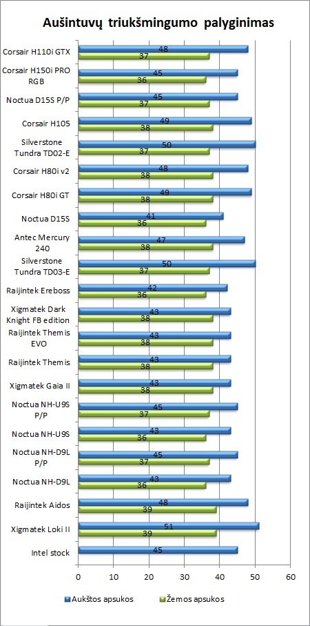

Suprantama, kad renkantis aušintuvą mus domina du aspektai – aušinimo našumas ir veikimo tylumas.
Testuojame galingiausią „Corsair“ aušinimo skysčiu sistemą „H150i PRO RGB“

Sveikinu pagaliau atsirado, aušinimo skysčiu gamintojas kuris pagaliau suprato, kad nėra prasmės leisti sistemoms dirbti nežmoniškai dideliais greičiais. Apie tai jau šnekėjau prieš keturis metus atlikinėdamas šešių aukštos klasės AIO aušinimo skysčiu sistemų testą.
Labai patiko kaip „Corsair“ susitvarkė su triukšmingumo mažinimu. Pagirti galima ne tik logišką maksimalų sukimosi greitį. Pusiau pasyvus veikimo režimas, veikia puikiai ir leidžia stipriai sumažinti skleidžiamą triukšmą. Kad tokie aušintuvai bus pristatyti jau buvo aišku pasirodžius pusiau pasyviems maitinimo blokams, kyla tik klausimas, kodėl reikėjo laukti tiek daug metų? Taip pat džiugu, kad ventiliatoriai gali pradėti suktis esant ypač mažiems greičiams.
