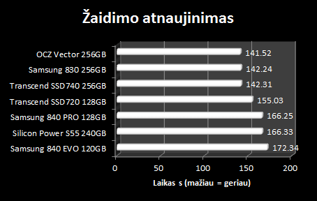

Instaliavimas, atnaujinimas, „Photoshop“ testas
Instaliavimo testo metu instaliuojami „Adobe Photoshop CS6“ ir „Battlefield: Bad Company 2“. Žaidimo atnaujinimo teste įrašomas „Bad Company 2 R11“ atnaujinimas. „Adobe Photoshop CS6“ teste naudojant milžinišką 58 MP raiškos nuotrauką, atliekami tam tikri redagavimo veiksmai.
„Silicon Power Slim S55“ 240 GB SSD apžvalga

Kaip rodo „CrystalDiskMark“ rezultatai, S55 našumas krenta naudojant nespūdžius duomenis. Nors ir ne tiek kiek „SandForce“ valdiklių varomų diskų. „Silicon Power S55“ 240 GB realaus naudojimo testuose vistiek gerokai atsilieka nuo 256 GB talpos konkurentų ir net nuo „Samsung 840 Pro“ 128 GB. Tad greitu S55 nepavadinsi. Iš esmės S55 neturi daug kuo pasigirti. Diskui suteikiama standartinė 3 metų garantija, komplektacija skurdoka, o reklamuojamas 7 mm storis ir taip yra šių dienų standartas. Tvirtas metalinis korpusas gali praversti diską naudojantiems kaip išorinę, dažnai nešiojamą laikmeną. „Silicon Power SSD“ diskais kol kas neprekiaujama Lietuvoje, tad neaišku kokia būtų jo kaina. Bet atsižvelgiant į rezultatus, S55 240 GB turėtų būti žemesniajame kainų spektre, neviršyti 500 litų ribos, kadangi sumokėjus kiek daugiau galima rasti gerokai greitesnių variantų.
