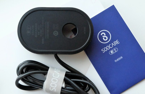

„Soocare X3“ įkrovimo stotelė – vaizdas iš apačios
„Soocare X3“ įkrovimo stotelė yra pakankamai kompaktiška, lengvai telpa delne. Tikiu kad įmanoma pagaminti ir mažesnių matmenų stoteles, tačiau norint užtikrinti stabilų šepetėlio įstatymą, kiek didesnis pagrindo plotas tikrai nekenkia.
Šepetėlio įkrovimo technologija yra belaidė. Stotelė aišku į tinklą jungiasi laidu, tuo tarpu pats šepetėlis į stotelę įstatomas vertikaliai. Gamintojas teigia, kad stotelė automatiškai identifikuoja, kada į ją yra įstatomas šepetėlis, tad toks principas užtikrina papildomą saugumą.
