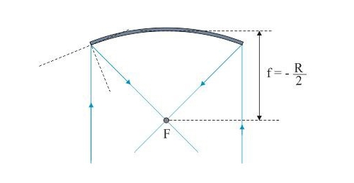

Atspindžių sumažinimas
Lenktas ekrano paviršius keičia šviesos spindulių atspindžio kampą, todėl sumažėja blizgesys. Išlenkimas nustato fokusavimo tašką centre, pusės ekrano išlinkio spindulio atstumu. Jei žmogus sėdi toliau nuo šio taško, tai atspindžiai matomi mažiau.
Lenktų ekranų privalumai ir trūkumai
Lenkto ekrano fokusavimo taškas
