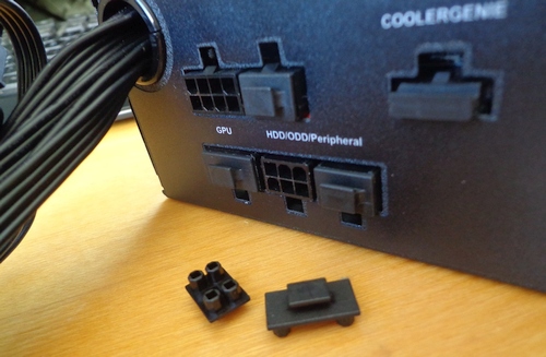

Bloko nestandartiškumas nesibaigia tik pulteliu. Vietos, į kurias yra statomi laidai gali būti užkimštos silikoniniais kamštukais. Tai gali būti suprantamas dalykas kalbant apie brangesnius blokus, tačiau jokiame kitame biudžetiniame modelyje nieko panašaus nesutiksite.

Kaip matote, „Enermax“ skyrė didelį dėmesį maitinimo bloko interjerui, jie iš peties pasistengė, kad viskas atrodytų nepriekaištingai. Būtų labai liūdna, jeigu šis blokas bus įmontuotas į PSU tunelį turinčią sistemą, kurioje jis liks nematomu.
