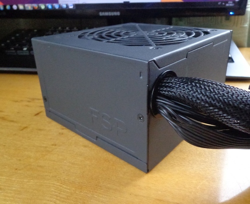

Yra žmonių, kuriems patinka tokių gamintojų kaip „Silverstone“ propaguojama filosofija, kad maitinimo blokas turi būti paprasta juodos spalvos dėžutė. Jeigu Jums yra priimtina tokia filosofija, Jums turėtų patikti iš šio maitinimo bloko dizainas.
Kiek FSP pasistūmėjo per 5 metus: „FSP Raider II“ 750 W apžvalga
Asmeniškai man, tokio tipo dizainas yra šiek tiek per blyškus, neturintis unikalumo, išskirtinumo. Kaip sakoma – dėl skonio nesiginčysime. Bet negalima nepripažinti, kad juokinga, kai toks minimalistinis produktas reklamuojamas šviečiančias akis turinčio drakono fone. Pagrindinis šio maitinimo bloko vizualinis išskirtinumas yra labai į šoną patraukta ventiliatoriaus anga.
„Raider II“ maitinimo blokas vis dar yra visiškai nemodulinis. Dėl to iš 750 vatų galios modelio driekiasi nemaža šūsnis laidų. Ši šūsnis yra mažesnė, negu buvusi prieš tai, kadangi visi kabeliai apart 24 pin maitinimo kabelio yra kompaktiško plokščiojo tipo. Tai yra geras sprendimas atjungiamų kabelių neturinčiam didelės galios blokui
Jungčių kiekis yra padorus. Kaip nemoduliniam maitinimo blokui sakyčiau jų netgi yra per daug. Kalbu apie visą dekadą SATA jungčių. Nesuprantu kam reikalingas toks kiekis jungčių kiekis, juk šios jungtys 99 % sistemų taip ir liks niekad nepanaudotos ir užims korpuse daug vietos. Šiuo atveju vietoj dešimties jungčių būtų pilnai užtekę ir šešių, taip sumažinant kabelių raizgalynę ir maitinimo bloko savikainą.
