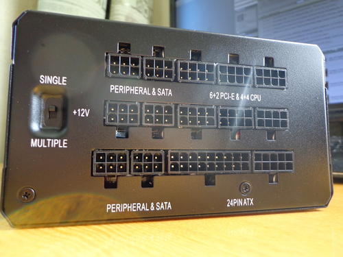

Sistema, kuriai reikia tokios galios maitinimo bloko be abejo turės daug jungčių. Kadangi neatjungiamų kabelių čia nėra, dėl to visa HX 1000 galinė sienelė nusėta lizdais moduliniams kabeliams. Jungčių pakaks net ir reikliausiems vartotojams, užtenka paminėti vien tai, kad pajungti keturias vaizdo plokštes čia būtų ne problema.
Maitinimo blokas už „VW Golf“ kainą: „Corsair HX1000“ apžvalga
„Sata“ ir „Molex“ kabeliai yra plokščiojo tipo, o visi likę – įprasti. Net ir pigesniuose maitinimo blokuose jau galima išvysti vien tik plokščiuosius kabelius. Bet net ir įprasti kabeliai yra labai kokybiškai „Sleeve‘inti“, o juose esantys laidai juodi, tad bendro sistemos vaizdo jie tikrai nedarkys. Senajai FDD jungčiai atskiro kabelio nenutiesta, jai yra skirtas į „Molex“ įkišamas adapteris.

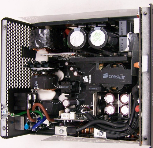

Maitinimo bloką gamino CWT. Pastaroji kompanija tapo pagrindine „Corsair“ partnere gaminant aukštos klasės maitinimo blokus ir išstūmė iki šiol gera „Corsair“ drauge buvusią „Seasonic“. Tuo tarpu pigesniųjų blokų klasėje pati CWT buvo išstumta HEC ir „Great Wall“ maitinimo blokų.
Maitinimo bloke naudojama visiškai ta pati platforma, kokia buvo naudota ir „Corsair“ RMx ir RMi maitinimo blokuose. Esminis skirtumas yra bloko efektyvumas. Atlikus nedideles modifikacijas maitinimo blokas vietoj „80 Plus Gold“ efektyvumo turi platininį naudingumo sertifikatą.
Apie maitinimo bloko komponentų kokybę geriausiai pasako tai, jog jam yra suteikiama 10 metų garantija. Galima kalbėti ne taip abstrakčiai ir paminėti, kad maitinimo bloke naudojami vien japoniški kondensatoriai su 105 °C temperatūriniu reitingu. O pastarųjų norint išgauti aukščiausią pulsacijų filtracijos kokybę yra išties daug.
Maitinimo blokas turi OCP (apsauga nuo pernelyg didelės srovės), OVP (apsauga nuo per aukštos įtampos), UVP (apsauga nuo per žemos įtampos) SCP (apsauga nuo trumpojo jungimo), OPP (apsauga nuo perkrovos), OTP (apsauga nuo perkaitimo) apsaugas. Dažnai aukštos klasės blokuose būna neįprastų apsaugų, deja šiame – ne.
Blokas turi vieną išskirtinę savybę. Teoriškai jis gali dirbti kaip vienos galingos 12 V linijos savininkas arba kaip aštuonias atskiras 12V linijas turintis PSU. Praktiškai tai yra atsakas į kovą tarp „single“ ir „multi rail“ maitinimo blokų, norint įtikti abiejų pusių šalininkams. Tačiau didelės reikšmės naudojant šį bloką tai nesudaro.
Perjungiklis tarp šių dviejų režimų yra maitinimo bloko modulinių jungčių sienelėje. Tai nėra pati geriausia vieta jo įkomponavimui. Jeigu jis būtų įkomponuotas šalia maitinimo jungties, režimus būtų galima keisti neatidarant kompiuterio korpuso.
