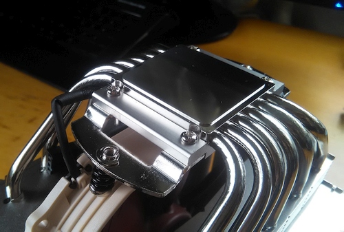

Kadangi aušintuvas yra labai giminingas NH-D15, naujesniame gaminyje yra tiek pat tokių pačių aušinimo vamzdelių – šeši 6 milimetrų storio nikeliuoti vamzdeliai skiriasi tik savo išraitymo forma. Nepakitęs ir aušinimo plokštelių kiekis bei jų išdėstymas. Dėl to radiatoriaus masė ir liko nepakitusi – 980 gramų (be ventiliatoriaus). Aušinimo paviršius, kaip jau ir įprasta „Noctua“, neturi tiesioginio kontakto su aušinimo vamzdeliais.
