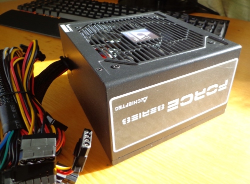

Pirmas dalykas krentantis į akis pamačius šį maitinimo bloką yra jo dizainas. Šiuo klausimu „Chieftec“ pasidarbavo išties puikiai. Po „FSP Hexa“ pasitraukimo iš rinkos šį bloką drąsiai galiu vadinti gražiausiu biudžetinės klasės modeliu Lietuvoje.
Sveiki atvykę į 2005-uosius: „Chieftec Force“ 450 W PSU apžvalga
Korpuso dydis yra standartinis – jo ilgis siekia 14 centimetrų. Jeigu „Chieftec“ būtų apsiribojusi juodu korpusu su bendro vaizdo negadinančiu lipduku viskas būtų labai gerai. Tačiau dabar viskas yra dar geriau – šalia minėtų dalykų blokas išsiskiria ir neįprastomis formomis. Tikėkimės kad tai stipriai nepakėlė galutinės produkto kainos.
Gamintoja teigia, kad tokia aušinimo grotelių forma padeda geriau optimizuoti įsiurbiamo oro kiekį. Nežinau apie kokią magiją čia yra kalbama, tačiau jei ir kuo išsiskiria ventiliatoriaus angos tai tik tuo, kad praleidžia mažiau oro, kadangi uždengia daugiau darbinio ploto nei įprastos ventiliatorių grotelės. Tiesa, praktikoje tai neturėtų būti stipriai juntama.
Kartais pakritikuoju maitinimo bloką pasakydamas, kad jam trūksta vienokios ar kitokios jungties. Tačiau šį kartą net nepanašu į tai. Trūksta absoliučiai visko! Procesoriaus jungtis – vos keturių kontaktų. Reiškia jo negalėsime prijungti prie didžiosios dalies naujų motininių plokščių. Vaizdo plokštė – vos viena šešių kontaktų jungtis. Net ir 450 vatų maitinimo blokui mažai, toks kiekis tinkamas nebent 250 vatų galios modeliui.... Dar niekada nesu kritikavęs bloko dėl SATA jungčių. Bet jei gerai pamenu juk nė vienas blokas ir neturėjo vos keturių SATA jungčių. O šis va pasirodo turi. „Molexų“, taip pat minimalus kiekis – vos du.
Ir čia tik viso blogio pradžia. Maitinimo bloko dėl labai trumpos (vos 40 centimetrų) procesoriaus maitinimo jungties negali būti montuojamas dėžės apačioje. Tik pagrindinis motininės plokštės kabelis yra įmautas į „Sleeve‘ą“, bet šis trūkumėlis nublanksta prieš išvardintus anksčiau. Pabaigai reikia kažko pozityvaus? Na gerai, pasistengsiu. „Chieftec“ turi tiek mažai kabelių, kad net būdamas nemoduliniu nepridaro betvarkės korpuso viduje. Nors geriau jau pridarytų...
