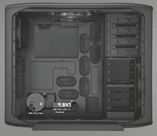

„Corsair RM“ serija turi „Link“ programinės įrangos palaikymą, tačiau negalvokite, kad tai yra skaitmeninis maitinimo blokas, kaip koks AXi ar HXi serijos atstovas. Šiame šaltinyje yra tik galimybė stebėti 12 V linijos srovės stiprį ir ventiliatoriaus apsukas.
