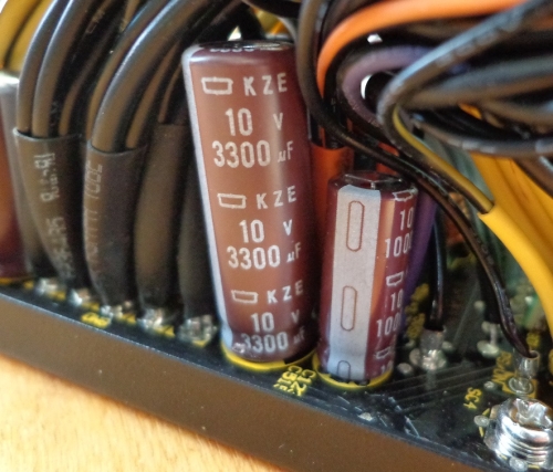

Pagrindinio kondensatoriaus vaidmenį atlieka „Nippon Chemi-con“ gamybos kondensatoriai reitinguoti 400 V įtampai ir turi 330 µF talpą. Jie pritaikyti dirbti esant 105 laipsnių aplinkos temperatūrai.
Galingas maistas žaidėjams: „Antec HCG-850M“ apžvalga
Kaip ir galima tikėtis žinant maitinimo bloko klasę bei gamintoją, buvo pasirinkti tik aukštos kokybės vidiniai komponentai. Pavyzdžiui visi naudoti kondensatoriai yra aukščiausio lygio Japonai.
