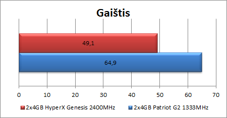

Pirmiausia atlikome sintetinius „Aida Extreme“ testus:
Pigi 2400 MHz atmintis: „Kingston HyperX Savage“ apžvalga
