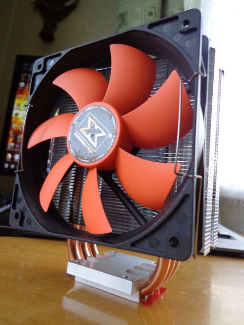

„Gaia II“ aušintuvas tiek vizualiai, tiek techniškai yra toks panašus į „Loki II“, kad net norisi jį vadinti tiesiog padidinta pastarojo versija. Jei ne akivaizdūs 92 ir 120 mm ventiliatorių skirtumai ir šiek tiek kitokia plokštelių forma. Iš nuotraukų atskirti šiuos du modelius be minėtųjų detalių būtų labai sunku.
Kaip ir minėjau visas radiatoriaus išdėstymas yra labai panašus į „Loki II“ aušintuvą. Viskas tas pats tik padidintoje versijoje. Net ir šiluminiai vamzdeliai, kurių dydis ir forma yra identiški pirmajam aušintuvui yra tiesiog padidinti – vietoj 6 mm storio vamzdelių randame 8 mm analogus. Ne nuostabu, kad gamyba buvo patikėta tai pačiai kompanijai – „Scythe“.
CPU vėsinimas pigiai – trijų „Xigmatek“ aušintuvų apžvalga
Kaip ir daugelio pigiųjų nedidelės masės aušintuvų, „Gaia II“ šiluminiai vamzdeliai turi tiesioginį kontaktą su pačiu procesoriumi.
12 centimetrų dydžio ventiliatorius sukasi vidutiniu 800–1500 apsukų per minutę greičiu. Tai darydamas jis skleidžia 16–24 decibelų triukšmą, tad galime tikėtis ausiai malonaus veikimo. Dirbdamas maksimaliu intensyvumu jis sukuria 56,1 CFM oro srautą ir 1,57 mm H2O oro slėgį. Ventiliatoriuje naudojami skystieji slydimo guoliai, kurie pasižymi pakankamai kukliu 40000 valandų ilgaamžiškumu.

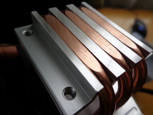

Kaip ir praeituose aušintuvuose, taip ir šiame variniai šiluminiai vamzdeliai turi tiesioginį kontaktą su centriniu procesoriumu. Tai pats didžiausias ne baltos spalvos plėmas visame aušintuve.
