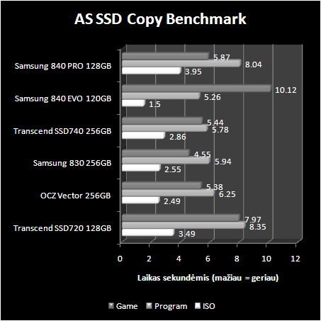

Pirmame „AS SSD“ teste ištestuojami sintetiniai greičiai naudojant nespūdžius duomenis bei pasiekties laikas. Antrame teste simuliuojamas skirtingo dydžio failų kopijavimas.
„Samsung 840 EVO 120 GB“ ir „Samsung 840 Pro 128 GB“ SSD diskų apžvalga
Sintetiniame „AS SSD“ teste „840 EVO“ demonstruoja RAPID režimo galimybes.

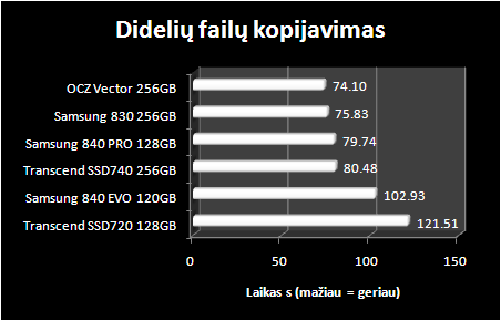

SSD greitis paprastai kinta priklausomai nuo duomenų suspaudimo bei failų dydžių, tad atliekame kelis kopijavimo testus. SSD viduje kopijuojami keli dideli archyvai ir didelis kiekis JPG nuotraukų, ZIP archyvų bei programos instaliaciniai failai. Išskleidimo teste naudojant „7-Zip“ programą išskleidžiami du dideli „7z“ archyvai bei 430 mažų ZIP archyvų.
