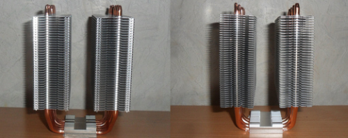

Pastačius „Neptwin“ ir „Frostwin V2.0“ šalia aiškiai matomi beveik visi jų skirtumai. „Frostwin V2.0“ naudoja du apvalius 120 mm ventiliatorius suplonėjančius iki 92 mm. Tokius pat ventiliatorius turi ir seniau apžvelgtas „Gammaxx S40“. „Neptwin“ naudoja paprasto dizaino 120 mm ventiliatorius. „Neptwin“ yra platesnis, aukštesnis ir turi storesnius aliuminio plokštelių masyvūs. Taip pat matomas šiluminių vamzdelių kiekio skirtumas.
Pigiausi dvigubi CPU aušintuvai: „Deepcool Neptwin“ ir „Frostwin V2.0“ apžvalga
Abu aušintuvai turi panašaus dizaino aliuminio plokšteles su įpjovimais ir iškylimais. „Neptwin“ plokštelės yra didesnės ir storesnės. Abiejų aušintuvų šiluminiai vamzdeliai išsikiša per viršų.
Tarp bokštų įstatomi 25 mm ventiliatoriai. Ant abiejų aušintuvų galima įstatyti iki trijų ventiliatorių.
Abiejų aušintuvų aliuminio plokštelių masyvai prasideda vienodame aukštyje, tačiau „Frostwin V2.0“ plokštelės išdėstytos tankiau.
„Neptwin“ turi šešis 6 mm šiluminius vamzdelius ir iki blizgesio nušlifuotą pagrindą. Nuotraukoje matosi nežymių įbrėžimų, bet bendras pagrindo apdorojimas labai geras. „Froswtin V2.0“ turi keturis tiesioginio kontakto šiluminius vamzdelius su plonais tarpais tarp jų.
Iš viršaus geriau matomi aliuminio plokštelių įpjovimai ir išlinkimai. Smulkus, bet įdomus faktas – viršuje matomas „Deepcool“ logotipas iš tikrųjų yra ant visų plokštelių.

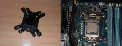

Aušintuvai naudoja metalinę universalią plokštelę, skirtą tiek „Intel“, tiek AMD lizdams. Prieš montuojant, plokštelė surenkama įstačius keturis laikiklius ir juos užfiksavus tarpinėmis, kurios taip pat apsaugo motininę nuo jai galimos žalos. Abu aušintuvus galima montuoti tiek vertikaliai, tiek horizontaliai. Ant pro galinę plokštelę prakištų laikiklių uždedami tarpikliai. Ant jų uždedami ir pritvirtinami du kronšteinai.
Galiausiai, ant procesoriaus užtepama termopasta, uždedamas radiatorius. Išilgai aušintuvo įstatomas laikiklis, kuris į jį įmontuotais spyruokliniais varžtais įsukamas į kronšteinus. Kartais pataikyti į atitinkamas skyles gali būti pakankamai sudėtinga, ypač jei aušintuvas pradeda slidinėti dėl termopastos. Taip pat šiame montavimo žingsnyje pasireiškia skirtumas tarp aušintuvų – dėl didesnių matmenų „Neptwin“ sumontuoti sunkiau, kadangi laikiklis yra kiek trumpesnis nei aušintuvas. Dėl to reikalingas ilgas atsuktuvas, telpantis tarp „Neptwin“ bokštų.
Abiejų aušintuvų ventiliatoriai tvirtinami naudojant įprastus plieninius laikiklius. Jie yra pakankamai lankstūs, tad problemų tvirtinant ventiliatorius nėra. Tiesa, ant „Neptwin“ ventiliatorių papildomai galima užklijuoti antivibracinius tarpiklius.
Ieškantiems aušintuvo, kurį galima buvo naudoti su aukštais atminties moduliais, teks ieškotis alternatyvų. Testavimo sistemoje „Frostwin V2.0“ uždengė pirmus tris lizdus, o „Neptwin“ – visus keturis. Standartinio aukščio atminties moduliai telpa be problemų ir aušintuvai nė kiek nesiliečia prie jų, tačiau moduliams su aukštais radiatoriais, šansų sutilpti paprasčiausiai nėra.

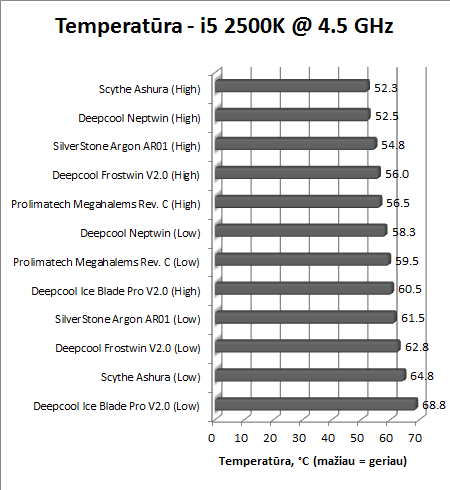

Procesoriaus dažnį užsukus iki 4,5 GHz. „Deepcool Neptwin“ eina koja kojon su „Scythe Ashura“. Veikdamas žemomis apsukomis „Neptwin“ pasirodo geriausiai. „Deepcool Frostwin V2.0“ įsiterpia tarp „SilverStone Argon AR01“ ir „Prolimatech Megahalems Rev. C“.
Bendrai paėmus, abu aušintuvai rodo labai gerus aušinimo rezultatus. Dabar pažiūrėkime ar jie triukšmingi.
