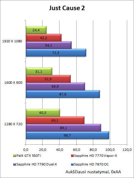

„Just Cause 2“
Šis veikso žaiidimas pasižymi trejais dalykais – galimybe būti Spaidermenu, pasaulio dydžiu ir pasulio spalvingumu. Kaip šiuos dalykus pavyksta atkurti vaizdo plokštei parodys testai. Pasirinkome sudėtingiausią iš jų – „Concrete Jungle“:
„Sapphire HD 7790 Dual-X OC“ vaizdo plokštės apžvalga

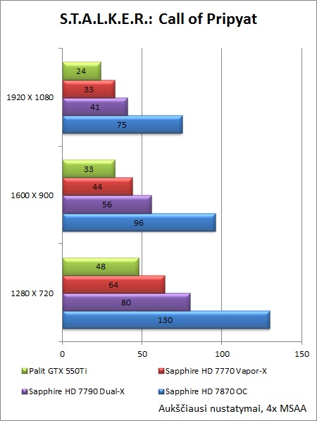

„S.T.A.L.K.E.R. Call of Prypiat“
„Sapphire Radeon HD 7790“ Pripetės miestelį žaidime „S.T.A.L.K.E.R. Call of Prypiat“ sekėsi atvaizduoti pakankamai gerai.
