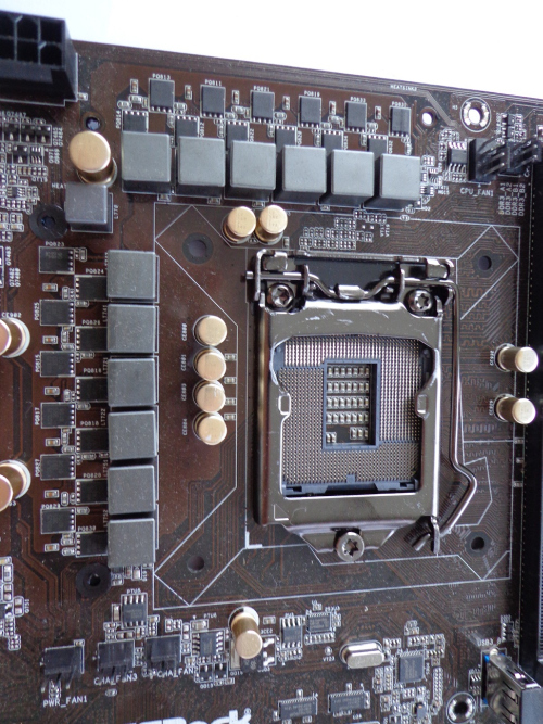

Pagrindinis akcentas – „LGA 1150“ procesoriaus lizdas, į jį galime montuoti bet kurį „Haswell“ serijos procesorių. Dar daugiau – sekančios kartos „Broadwell“ taip pat bus pritaikyti šiam lizdui, tiesa galimybė naudoti ateities procesorius šios kartos pagrindinėse plokštėse išlieka labai miglota.
„AsRock Z87 Extreme 4“ pagrindinės plokštės apžvalga
Nuo maitinimo bloko į procesorių ateina energija, pernešta per aštuonių kontaktų jungtimi užsibaigiantį kabelį. Energijos perdavimu rūpinasi dvylikos fazių maitinimo sistema, kuri vidutinės klasės produktui yra puikus pasiekimas. Visi pagrindiniai konkurentai pasižymi primityvesniais analogais
Nuo galimo perkaitimo ją saugo pakankamai masyvūs radiatoriai. O ir jų dizainas atrodo visai neblogai. Ir vis dėl to „Z77 Extreme“ plokštėse jis buvo geresnis.

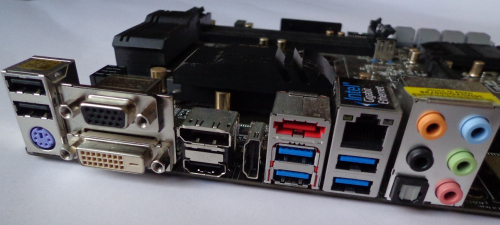

Galinė sienelė turi PS/2 klaviatūros jungtį, vaizdo prievadus, 2x USB 2.0, 4x USB 3.0, eSata, LAN jungtis, bei standartinius garso prievadus. Į juos galima pajungti iki 7.1 tipo erdvinio garso sistemą.
Šiek tiek sugrįžtame prie vaizdo jungčių – jų yra penkios – tai „D-Sub“, DVI, „Display Port“ ir dvi HDMI. Pagrindinis klausimas – kodėl vietoj vienos HDMI yra dvi? Pasirodo antroji jungtis yra HDMI vaizdo įėjimas. Prie jos galime prijungti telefoną, planšetinį ar nešiojamąjį kompiuterį. Tai bus ypač naudinga, naudojantiems monitorius be HDMI jungties. Antroji HDMI yra dar vienas dalykas, kuom „Asrock“ sugebėjo išsiskirti iš kitų gamintojų. Beje naujos kartos „Intel“ vaizdo procesoriai palaiko naujausius 4k raiškos monitorius ir jei jungsime „Full HD“ ekranus, vienu metu galime naudoti net tris.
