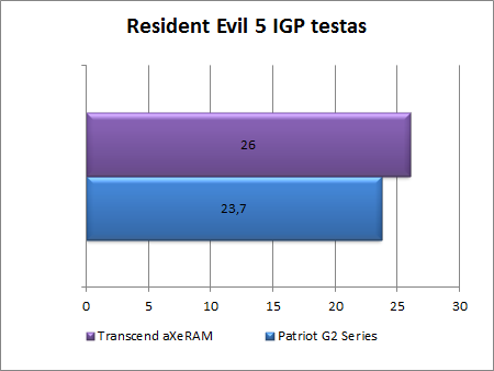

Skirtumas yra, tačiau pripažinkime, jog jis nėra triuškinamas, tačiau dabar jau greičio prieaugis išties jaučiasi. Metas pereiti prie realių žaidimų testų ir pažiūrėkime koks spartos prieaugis bus pasiektas. Šiam reikalui reikia senesnio žaidimo, kadangi keista būtų fiksuoti vienaženklius rezultatus. „Resident Evil 5“, „Full HD“ raiškoje su maksimaliais nustatymais ir išjungtu „AntiAliasing“ bus pats tas.
Ar verta investuoti į greitą atmintį? „Transcend aXeRAM“ 2400 MHz apžvalga
Panašūs prieaugio rezultatai, kaip ir programoje „3DMark“, buvo gauti ir „Resident Evil 5“ žaidime.
