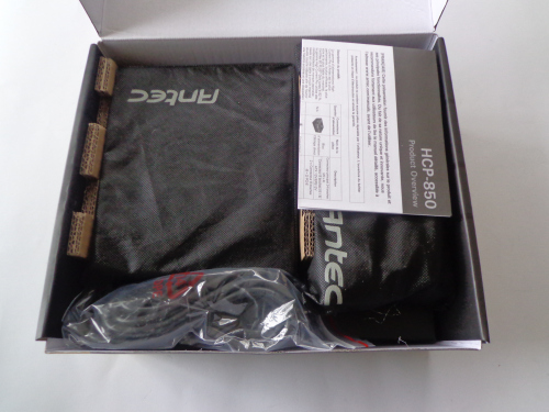

Atidaręs dėžutę radau nepriekaištingą tvarką – blokas įdėtas į kokybišką medžiaginį maišelį, tas pats padaryta ir su atjungiamaisiais kabeliais, o visa kita yra uždengta kartonu, kad negadintų bendro vaizdo. Už tai ir esame ne kur kitur, o aukščiausioje klasėje, tad net daiktų sudėjimas yra preciziškai tvarkingas.
Legendos niekada nemiršta: „Antec HCP 850“ maitinimo bloko apžvalga
Modalinių kabelių maišelį galėsime naudoti nepanaudotų modalinių laidų laikymui. Tuo tarpu to, kuriame randasi maitinimo šaltinis greičiausiai niekur nepanaudosime. Viduje dar randame įprastus priedus – maitinimo laidą, keturis varžtus bei vartotojo vadovą.

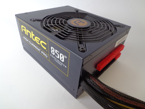

Bloko dizainas labai paprastas bet ir savotiškai žavus, galbūt dėl jo ir atsirado mano paslaptinga trauka šiai serijai.
Maitinimo šaltinio ilgis yra gana nemažas – 18 centimetrų. Iš pirmo žvilgsnio, žvelgiant į nuotraukas gali pasirodyti, kad blokas yra juodas, tačiau jis yra nudažytas tamsiai mėlyna spalva. Prie bendro vaizdo dera ir ant šono užklijuotas lipdukas, turintis „Antec“ būdingų geltonų akcentų ir įkvepiantis „Antec“ dvasios.

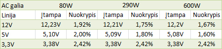

Atlikę matavimus gavome tokius rezultatus:
Jums gali iškilti klausimas, kodėl AC galia didesnė nei prieš tai testuotame „PC Power & Cooling“ bloke. Dviejų „80+ Gold“ blokų efektyvumas negali taip stipriai skirtis. Taip yra todėl, kad suderinus OCCT ir „Linx“ testus pavyko išgauti didesnę apkrovą nei praeitą kartą naudojant žymiai silpniau sistemą apkrovusius „FurMark“ ir „Prime95“ testus.
Kaip ir galėjome tikėtis iš pradžių jokių priekaištų „Antec“ maitinimo blokui reikšti neturime teisės. Visos trys pagrindinės įtampos išliko 2,5 procentų nuokrypiuose, nors ATX standartai leidžia dvigubai didesnius neatitikimus. Pagrindinės 12 V linijos įtampos nuokrypiai, kaip ir 5 V linijos, sugebėjo sutilpti ir į dar mažesnį 2 procentų intervalą. Šie duomenys turėtų išlikti visame apkrovų intervale.
