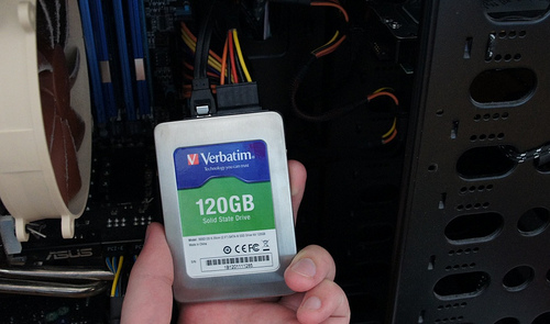

Visi SSD atrodo panašūs. Dažniausiai dėžutėje randame patį diską, ir viskas. Atrodo elementariai paprasta, bet čia Jūsų laukia dažniausia ir kvailiausia klaida. Kai nuperkamas diskas, kuris Jūsų kompiuteriui iš vis netinka. Dažniausiai problema iškyla tik nešiojamųjų kompiuterių savininkams, ypač naujų plonųjų modelių, kurie yra tokie ploni, kad truputį storesniu korpusu SSD tiesiog netelpa į kompiuterį.
„Verbatim 120 GB“: kokį SSD duomenų kaupiklį rinktis?
Vieni gamintojai gamina storus metalinius SSD korpusus, kurie yra labai tvirti ir geriau aušina patį diską. „Verbatim“ ir „Kingston“ siūlo būtent tokius modelius. Pastarieji gerai tinka staliniams kompiuteriams, kuriuose disko svoris ar dydis nėra svarbus, o papildoma apsauga nuo smūgių, sulankstymo ir panašių nelaimingų atsitikimų nekenkia.
Štai nešiojamųjų kompiuterių savininkai nori, kad jų aparatas būtų kuo lengvesnis ir plonesnis. Tokiu atveju, pirkti SSD su storu metaliniu korpusu neapsimoka vien dėl to, kad jis kompui prideda papildomo svorio daugiau, nei buvęs 2,5 colių HDD. Taip pat dažnai net netelpa į ploną nešiojamojo korpusą. Čia „Crucial C300“, M4 ypatingai lengvi modeliai siūlo problemos sprendimą, o „Intel“ ir OCZ bando išsilaikyti per vidurį su tarpiniu variantu.

Pigiausiai „Verbatim 120 GB“ radau Amazon.co.uk už 345 Lt. Sparta didesnė, o kaina mažesnė už populiarųjį „Crucial M4 128 GB“. Diskas labiau orientuotas į stalinių kompiuterių naudotojus, nes turi storą ir tvirtą metalinį korpusą. Pastarasis dar padeda aušinti diską, viso testo metu jo temperatūra neviršijo 38 laipsnių.
