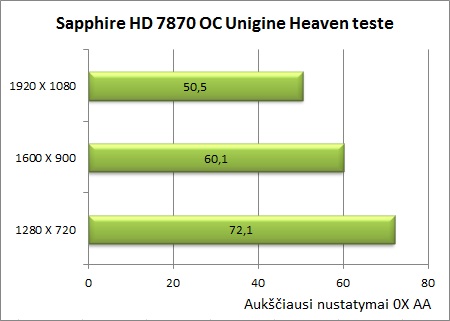

„Unigine Heaven“
Antras „sintetinis“ testas yra „Unigine Heaven“. Mes naudojame neseniai išėjusią trečią testo versiją. Rezultatuose yra rašomas ne surinktų taškų kiekis, o vidutinis per sekundę atvaizduotų kadrų skaičius.
Teste bus keičiama raiška bei „Anti Aliasing“ efektų nustatymai. Taigi, iš esmės testuosime lygiai taip pat, kaip paprastą žaidimą. Vienintelis skirtumas – „Unigine Benchmark“ niekada negalėsime žaisti.
Sukurta žaidėjams: „Sapphire Radeon HD 7870 OC“ vaizdo plokštės apžvalga
Nors šiame teste vaizduojamos sudėtingos detalės, „Radeon HD 7870“ puikiai susidoroja su jų apdorojimu.

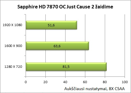

„Just Cause 2“
Kitas žaidimas mus nukels į egzotišką Panau salyną. Žaisdami „Just Cause 2“ renkamės sunkiausią testą „Concrete Jungle“.
Net ir sunkiausiame teste plokštė pasirodo puikiai. Ja be problemų galima mėgautis žaidimu net ir esant aukštiems nustatymams. Kituose testuose plokštė pasirodytų dar geriau.
