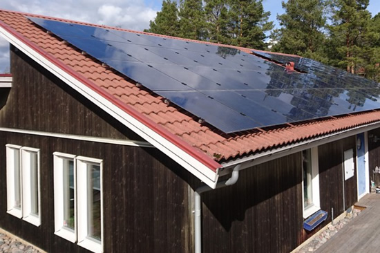

Stiklas-stiklas saulės elektrinė © Pranešimo autorių nuotr.
