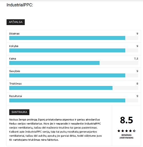

„Noctua“ žengė protingą žingsnį pristatydama pigesnius ir geriau atrodančius „Redux“ serijos ventiliatorius. Nors jie ir neparodė ir neaplenkė „IndustrialPPC“ serijos ventiliatorių, tačiau dėl mažesnio triukšmo tai geras pasirinkimas. Kalbant apie „IndustrialPPC“ seriją, taip, tai puikų rezultatą generuojantys ventiliatoriai, tačiau dėl aukštų apsukų jie garsiai dirba, todėl siūlytume juos tik vartotojams, kuriems triukšmas nėra faktorius. Lietuvoje kol kas šių serijų ventiliatorių sunku rasti, tačiau visada galima rasti užsienyje. Kainos svyruoja nuo 15 dolerių už „NF-R8 Redux“ 1800 PWM iki 20 dolerių už 140 mm dydžio „Redux“ serijos ventiliatorius. „IndustrialPPC“ serijos kainos yra didesnės. Kainos prasideda nuo 23 dolerių ir gali siekti 35 dolerius už 140 mm dydžio turinčius didžiausią apsisukimų skaičių.
