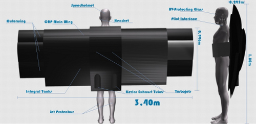

„Skyflash“ – reaktyvinis sparnas, sukonstruotas taip, kad jį vilkintis asmuo norėdamas pakilti turi įsibėgėti pakilimo taku. Sparnų konstrukcija imituoja kondoro – Andų aukštikalnėse sklandančio didžiulio paukščio – sparnus, kuriais grobuonis sėkmingai išnaudoja kalnų vėjų privalumus.
Lėktuvų modeliuotojai kintančio (lankstaus) sparno technologijas, kurios padeda lėktuvams leidžiantis ir kylant, jau komponuoja į moderniausius keleivinių lainerių modelius. Panašiu principu veikia ir „Skyflash“ – skirtumas tas, kad jis yra mažesnis. Bendras sparnuotės ilgis – 3,5 metro. Sparnai sudaryti iš trijų atskirų elementų, kurie kylant ar leidžiantis funkcionuoja atskirai, o skrydžio metu, siekiant išlaikyti greitį ir stabilumą, susijungia į vieną.
Skraidyklę varo du dyzeliniai reaktyviniai varikliai su mikroturbinomis. Varikliai įmontuoti į centrinę sparno dalį, po kuria įsitaiso skraidyklės pilotas. Skraidyklėje įmontuotas kompiuteris ir elektronika. Kompiuteris sujungtas su 8 colių ekranu, pritaisyta ant piloto rankos. Degalų talpykloms vietos palikta sparnuose.
Kartu su pilotu skraidyklė sveria apie 130 kg, o maksimalus svoris – 161 kg. Skraidyklė įsibėgėja ir stabdo riedėdama 25,4 cm skersmens ratais, „apautais“ bekelei skirtomis padangomis, todėl „Skyflash“, reikalui esant, gali kilti ne tik nuo asfaltuoto kelio, bet ir nuo vieškelio, pievos ir pan.
