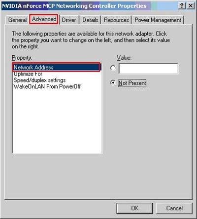

4. Atsidariusiame lange pasirenkate Advanced kortelę. Pasirenkate Locally Administered Address ir į laukelį įvedate MAC adresą. Jeigu reikia MAC adresą atstatyti į gamyklinį, ištrinkite įvestą MAC adresą ir paspauskite mygtuką Use Default.
MAC adreso keitimas
Locally Administered Address gali būti pavadinimu Network Address. Pažymite Value ir įvedate MAC adresą. Jeigu norite atstayti į gamyklinį MAC adresą – pažymite Not Present.
MAC adreso keitimas
Atlikę pakeitimus spaudžiate mygtuką OK.
