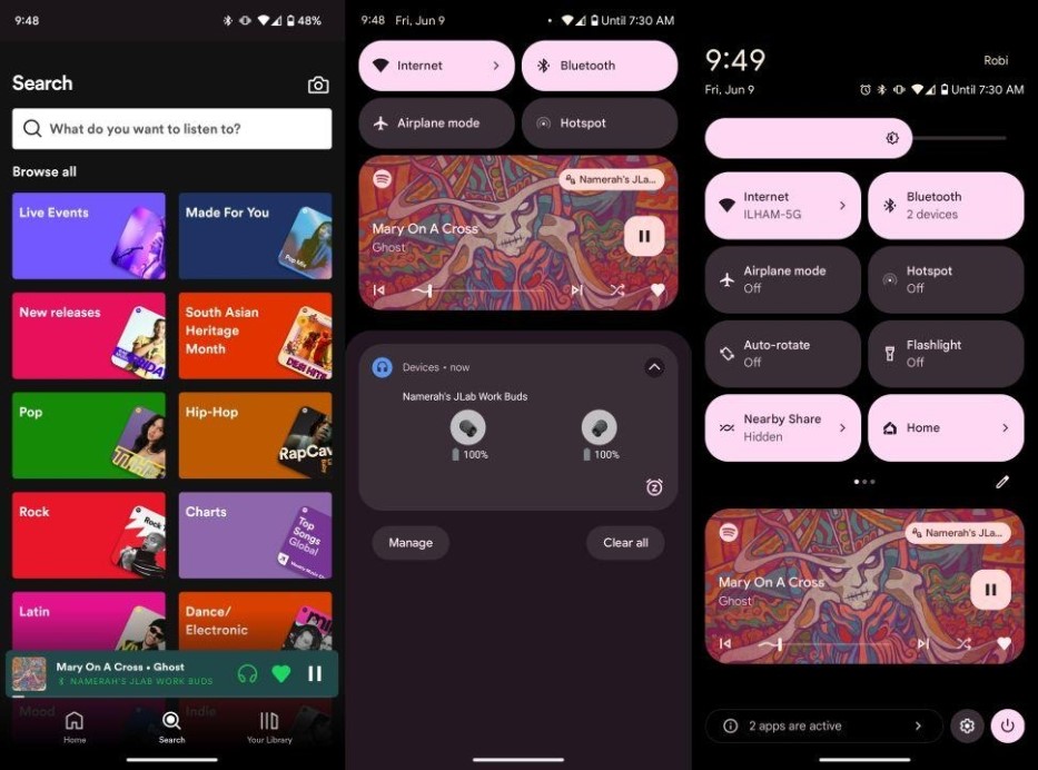

  1. Paleiskite bet kokį garsą „Android“ telefone, kai yra prijungti keli „Bluetooth“ garso įrenginiai.
  2. Perbraukite žemyn iš viršaus, kad greitai pasiektumėte „Bluetooth“ plytelę sparčiųjų nustatymų meniu.

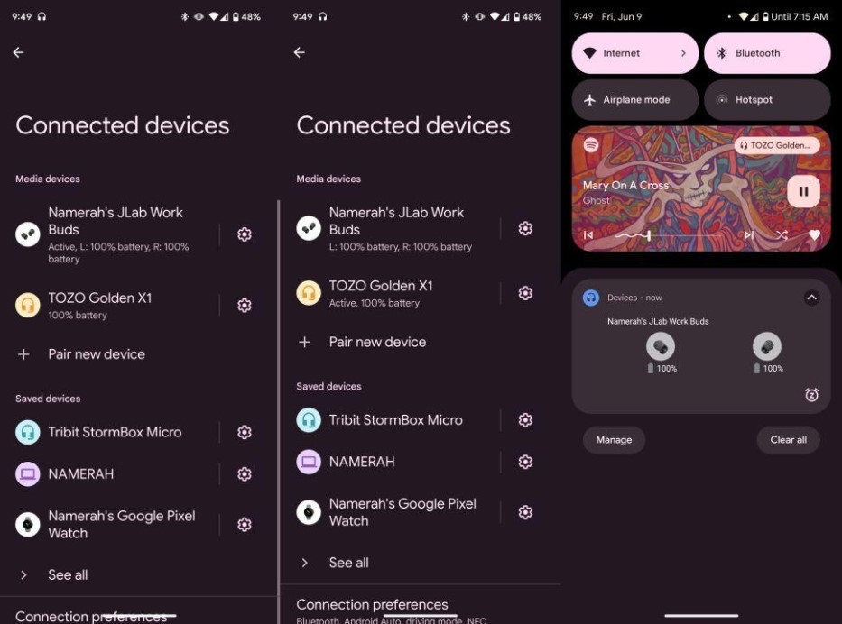

  3. Paspauskite ir palaikykite „Bluetooth“ parinktį, kad pamatytumėte savo prijungtus įrenginius.
  4. Bakstelėkite įrenginį, kurio garso išvestį norite perjungti.
  5. Garso išvestis iškart pasikeis į pasirinktą įrenginį. Dabartinis įrenginys, kuris atkuria jūsų garsą, prijungtų įrenginių sąraše bus pažymėtas kaip „Aktyvus“.
Jei jūsų telefonas atkuria garsą per ausinių lizdą, galite taip pat lengvai pakeisti garso išvestį. Tiesiog atidarykite parinktį „Prijungti įrenginiai“ telefono nustatymų meniu ir pasirinkite įrenginį.
