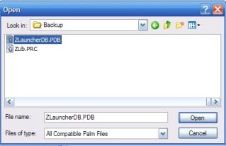

Jo pagalba reikia eiti į katalogą, kur guli pageidaujama instaliuoti programa, ją pelytės paspaudimu pažymėti ir spausti mygtuką „Open“. 8 paveiksle pavaizduotas langas užsidarys, 7 paveiksle pavaizduotame lange turite išvysti pageidaujamos instaliuoti programos pavadinimą. (pav. 9)
