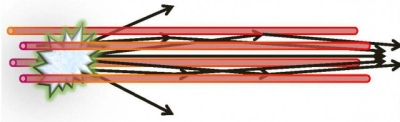

Dabar Howardas Milchbergas kartu su kolegomis iš Merilendo universiteto, College Parke, sugalvojo būdą, kaip imituoti šviesolaidį iš pačio oro.
Komanda keturiais lygiagrečiai sklindančiais lazerio spinduliais, kaitinančiais oro molekules ir sukuriančiais kvadratinį mažo tankio žiedą aplink tankesnę oro šerdį. Šviesa atsispindi tankesnėje šerdyje lygiai taip pat kaip ir šviesolaidyje.
Lazeriais iš oro kuriami šviesolaidžiai
Toks oro šviesolaidis išsilaiko kelias milisekundes – tiek su kaupu gana signalo išsiuntimui. „Lazeriui tai labai ilgas laikas“, – sako Milchbergas. Rezultatai skelbiami žurnale Optica.
Iki šiol komanda tokius oro šviesolaidžius išbandė 1 metro atstumu. Oro šviesolaidžiu nusiųstas signalas tuo pačiu atstumu yra 50 proc. stipresnis nei išsiųstas tiesiog oru. Siunčiant signalą oru didesniais atstumais, šviesa išsisklaidys labiau, todėl teoriškai, 100 metrų oro šviesolaidis galėtų išsiųsti 1000 kartų stipresnį signalą nei siunčiant tiesiog oru.
