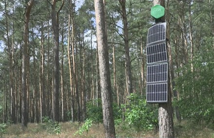

Įsibėgėjus gaisrų sezonui, Vokietijos miškų tarnybos išbando naujovę, kaip tikimasi, leisiančią užkirsti kelią stichijai, kol ši netapo nevaldoma. Brandenburgo žemės miškuose ant medžių kabinami specialūs jutikliai, leidžiantys nustatyti galimą židinio vietą jau pirmomis minutėmis.

Ugnį veiksmingiausia stabdyti, kol ši neišplito. Štai kodėl Brandenburgo žemės miškus prižiūrinčios tarnybos jau išbando naują sistemą, kaip tikimasi, leisiančią į nelaimes reaguoti greičiau. T. y. dūmus fiksuojančius specialius detektorius, leidžiančius greitai nustatyti gaisro zoną.
„Užkuriame ugnį ir leidžiame dūmus, kad išbandytume savo daviklius, pažiūrėtume, iš kiek toli jie gali nustatyti gaisrą. Taip pat žiūrime, kaip jie reaguoja, kai dūmų mažai ar kai jie kyla į viršų. Viso to reikia, kad gaisrą aptiktume per kelias minutes“, – teigia „Dryad Networks“ įkūrėjas Jurgenas Mulleris.
Technologiją kuriančio startuolio vadovas sako, kad ši jau užtektinai pažangi, kad miške kilusio gaisro dūmus atskirtų nuo, pavyzdžiui, taršaus automobilio išmetamų teršalų.
Kūrėjas jį vadina elektronine nosimi, gebančia matuoti tiek oro sudėtį, tiek temperatūrą, drėgmę ir slėgį. Surinkus informaciją, ją apdoroja dirbtinis intelektas.
„Mokome savo daviklius naudoti dirbtinį intelektą, kad šis atpažintų skirtingo pobūdžio gaisrus. Pavyzdžiui, atskirti, kai dega pušynas ar bukynas. Šis daviklis tarsi elektroninė nosis. Jis pajunta dūmus, o dirbtinis intelektas žymi žemėlapyje“, – sako J. Mulleris.
