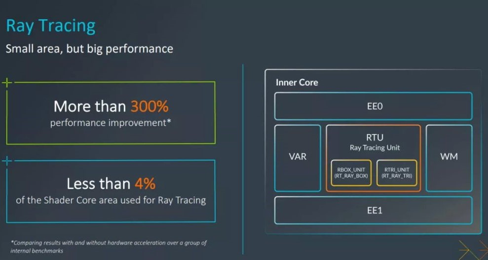

Gamintojo teigimu, „Immortalis-G715“ yra 15 % greitesnis ir efektyvesnis nei ankstesnis flagmanas GPU „Mali-G710“. Įjungus VRS, našumas gali padidėti 40 %. Aparatinės įrangos sekimo įdiegimas užėmė apie 4 % „Immortalis-G715“ ploto, tačiau gamintojas teigia, kad aparatinės įrangos sekimo našumas yra 300 % didesnis nei programinės įrangos.
