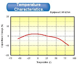

Murata Manufacturing Co., Ltd pasiūlė rinkai mažiausius 10uF 4V keraminius paviršinio montažo kondensatorius, tiekiamus 0603 (1,6x0,8x0,8mm) korpuse. Tokią talpą pavyko gauti panaudojus 1mkm storio dielektrinę plėvelę. Dielektriko medžiaga X5R (+/-15%, -55+85C). Šių kondensatorių taikymas orientuotas į pažangiausią elektroninę aparatūrą arba kaip geresnė alternatyva tantaliniams kondensatoriams. Kondensatoriaus užsakymo kodas GRM188R60G106ME47, kaina 0,61Lt (be PVM), minimalus užsakomas kiekis 4000vnt. Techniniai duomenys pateikti čia.
