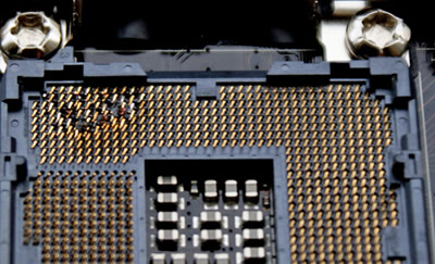

Kaip skelbia „AnandTech“, kai kurie LGA1156 lizdai neužtikrina tinkamo lizdo kontaktų sąlyčio su procesoriaus kontaktais. Dėl to ne visi kontaktai, turintys tiekti maitinimą procesoriui, iš tiesų jį pasiekia. Procesoriui veikiant nominalia ar nedaug pakelta įtampa toks brokas nesugadina plokštės, tačiau, kai naudojamas ekstremalus aušinimas ir ekstremalios procesoriaus įtampos, tai tampa rimta problema.
„AnandTech“, atlikdami ekstremalaus spartinimo testus, kai procesoriui reikalinga didelė galia, sugadino kelias pagrindines plokštes, kurių VCC kontaktai, kurie kontaktuoja su procesoriumi, tiesiog išsilydė, kartu sugadindami ir procesorių. Ši problema pasireiškia tik su kompanijos „Foxconn“ gamintais lizdais, kuriuos, deja, naudoja dauguma LGA1156 pagrindinių plokščių iš įvairių gamintojų. Panašu, jog kitų gamintojų (LOTES ar „Tyco“) lizdai tokios problemos neturi.
